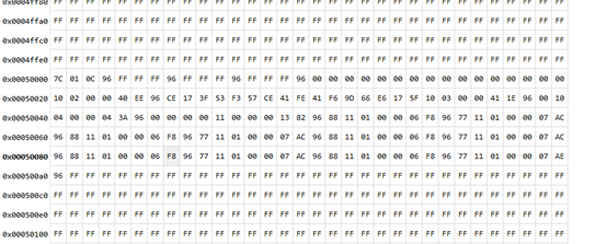

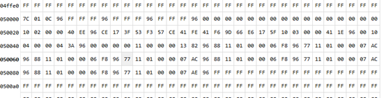

LAUNCHXL-CC26X2R1: 每写一次NV后,读取Flash发现写入数据一直向后偏移,是否正常?
Part Number: LAUNCHXL-CC26X2R1

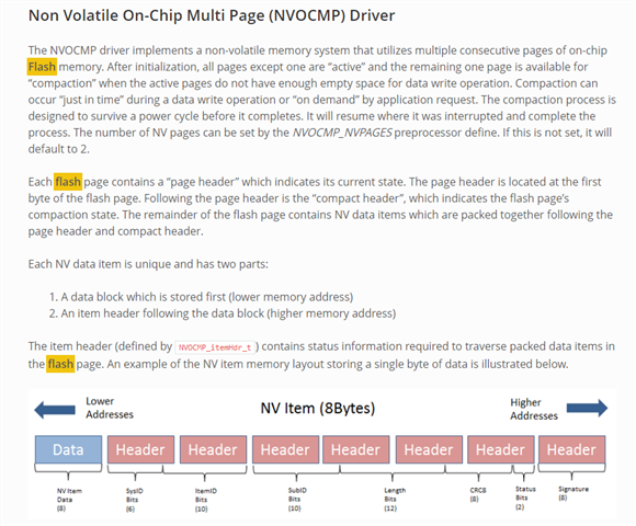

  • NVS 驱动程序提供可重入函数来写入和读取 闪存。它还为内部和外部闪存提供通用接口。更多信息可在 TI 驱动程序文档中找到。堆栈将使用内部 NV,目前仅支持此。
    dev.ti.com/.../flash_memory-cc13xx_cc26xx.html
    对于在 NV 存储中添加或更新的每个 NV 项目,该项目将被写入活动闪存页中的下一个最低可用内存地址。如果正在更新 NV 项,旧的 NV 项将被标记为非活动状态。当内存压缩发生时,不活动的项目将从内存中删除。
