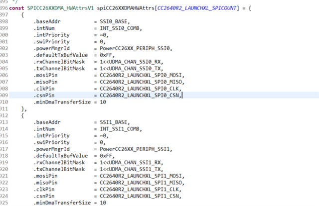

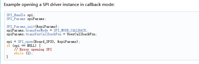

在配置外设时,里面初始化有个软中断选项。
使用外设时,里面有个回调函数,请问TI工程师,这个回调函数与硬中断、软中断是如何联系的?在平时使用时,如何选择正确的方式去配置?
在配置外设时,如果有软中断选项,通常是指外设可以通过软中断来触发中断事件。这意味着当外设产生特定事件时,可以通过软件方式触发一个中断,然后在中断处理程序中调用注册的回调函数来处理这个事件。
回调函数与硬中断和软中断的联系是通过中断处理程序来实现的。当外设触发硬中断或软中断时,系统会跳转到相应的中断处理程序。在中断处理程序中,可以调用预先注册的回调函数来处理特定的事件。
在平时使用时,正确选择方式来配置回调函数取决于具体的需求和系统架构。下面是一些一般的准则:
硬中断适用于需要快速响应、对实时性要求较高的外设事件。如果外设支持硬中断,可以将回调函数与硬中断关联起来,以在中断发生时立即进行事件处理。
软中断适用于对实时性要求不那么严格的外设事件,或者需要灵活控制事件处理时间的场景。当外设事件发生时,可以通过软件方式触发一个中断,并在适当的时间调用回调函数进行事件处理。
在选择合适的方式配置回调函数时,需要考虑系统的实时性、响应能力和外设事件的特性。同时,还需要根据具体的外设和应用需求来确定中断触发方式和中断优先级。一般硬中断适用于对实时性要求较高的外设事件,而软中断则更适用于对实时性要求较低或需要灵活控制的外设事件。

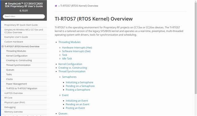

您好,基于您这边的问题我为您提供了资料,这些文档您这边可以先进行参考学习,希望可以帮助到您。
在SYS/BIOS中,软中断的优先级位32级,但CC2640在sysconfig中,外设软中断的设置为16级。是不是CC2640在SYS/BIOS中,只支持16级?
CC2640是一款低功耗蓝牙芯片,其设计目标是在保持低功耗的同时提供足够的功能和性能。为了实现低功耗,CC2640采用了较为简化的中断控制器设计,只支持16级优先级的外设软中断。
在实际应用中,通常16级的中断优先级已经足够满足绝大多数外设的需求。而且对于低功耗设备来说,使用更少的中断级别也有助于降低功耗和复杂性。因此,CC2640在SYS/BIOS中仅支持16级的外设软中断。
需要注意的是,SYS/BIOS中的软中断优先级级别是相对的,不同的外设可以在同一优先级级别上进行竞争。因此,尽管CC2640只支持16级外设软中断,但仍然可以满足绝大多数应用场景的需求。

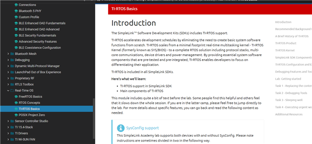

您好,关于您的问题,ti为您了解rtos提供了入门培训资料,请您这边结合我在以上为您提供的链接,进行学习,希望可以帮助到您,
