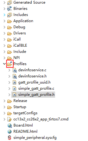

CC2642R: 关于CCS IDE 目录标识的疑问
Part Number: CC2642R
截图中有个目录的右上角有个类似于钥匙的标志,想确认下这个标识的作用以及是否对工程编译有影响
  • 您是对单个源文件进行了build选项的操作,小钥匙表示这个源文件跟工程中的其他文件的配置不同。
    凡是设置过文件属性的,都会出现这个标志,重启是不行的,即是将其删除,如果再新建一个,只要与原来的重名,这个钥匙标志还会有的。
    解决办法 :右键该源文件->[Resource Configuration]->[Reset to default]的方法来消除这个图标。
    以上方法不行的话,建议您这边重新开一个workspace新建工程。
