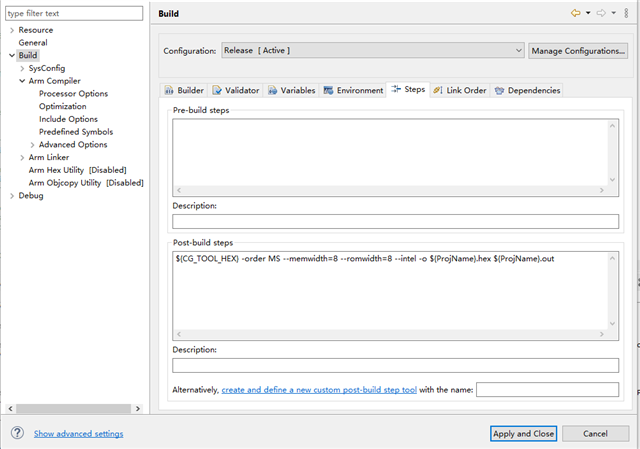

在simple_peripheral示例中,Post-build steps中能够进行 hex转化为bin 的指令是什么?
下述指令为2640的配置指令,在2642中无法使用,应该是工具及使用方式发生了变化,麻烦提供一下关于2642的对应指令,谢谢
"${CCS_INSTALL_ROOT}/utils/tiobj2bin/tiobj2bin" "${BuildArtifactFileName}" "${BuildArtifactFileBaseName}.bin" "${CG_TOOL_ROOT}/bin/armofd" "${CG_TOOL_ROOT}/bin/armhex" "${CCS_INSTALL_ROOT}/utils/tiobj2bin/mkhex4bin"
