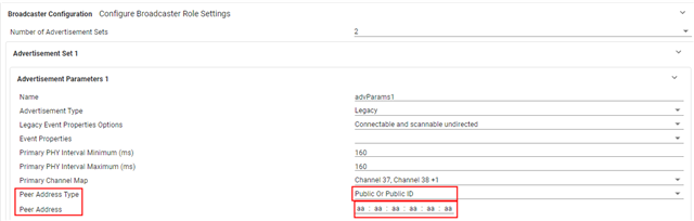

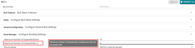

您好,下面有两个问题,在相关文档中没有找到详细的解释说明,希望可以解答一下,谢谢
1、上图中红框选中配置项的意义可以解释一下吗?在绑定场景下什么作用呢?
2、上图中红框选中配置项的意义可以解释一下吗?在广播时的作用是什么呢?

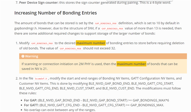

关于问题一:我为你提供了链接:dev.ti.com/.../gapbondmngr-cc13xx_cc26xx.html
可以存储的债券数量由定义设置GAP_BONDINGS_MAX ,在gapbondmgr.h中默认设置为10。然而,由于 SNV 的结构,如果GAP_BONDINGS_MAX需要超过 13 的值,则需要进行一些额外的更改以支持更大数量债券的存储:

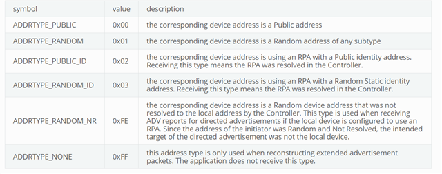

关于问题二:我为您提供了链接:dev.ti.com/.../privacy.html

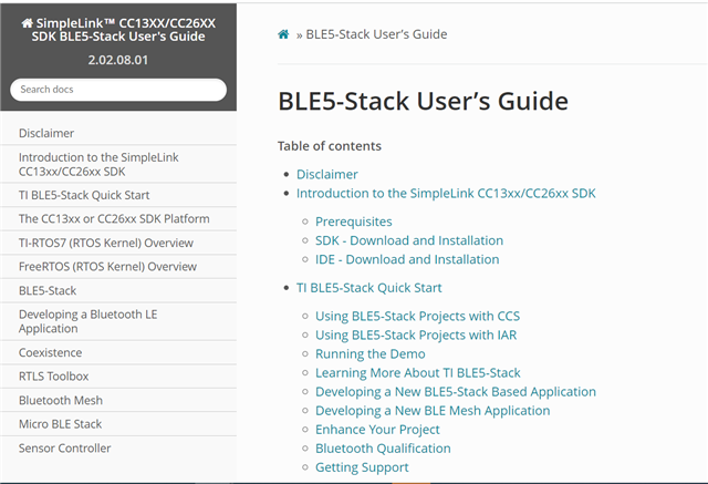

以上您的类似问题,均可以在sdk user guide中去查找,我为您提供了链接,谢谢,希望可以对您的开发有额外的帮助。
