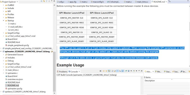

在提供的demo中SPI是使用的是六线的,能否提供一下四线的spidemo
您可以参考sdk目录下drivers里面spislave例程,然后进行阅读readme里的内容,希望可以帮助到您。
