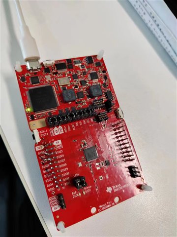

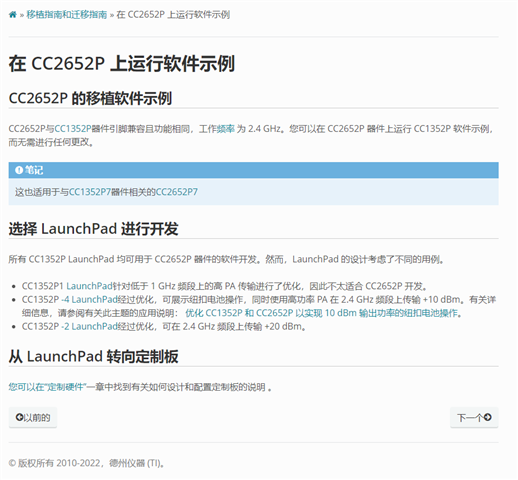

我们买了cc2652P7的芯片做蓝牙开发,但没有在最新的simplelink_cc13xx_cc26xx_sdk_7_10_01_24找到simple_central案例程序; 请教下,能提供下相应的案例程序吗?
您好,感谢您的提问:

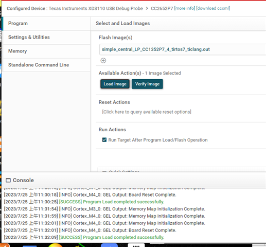

我建议使用 LP-CC1352P7-4。 用户指南的CC2652P 上运行软件示例部分详细介绍了这两种变体之间的差异。
您完全可以使用cc1352P的示例程序,希望可以帮助到您,谢谢。
您这边是ti的开发板还是自行设计的开发板?
如果是ti的官方开发板的话,请烧录文件夹下.out文件,您这边可以在release文件夹下找到。
另外开发建议您使用ccs编译器,还有就是您可以在ccs界面,点击debug界面进行代码调试,谢谢,希望可以帮助到您。

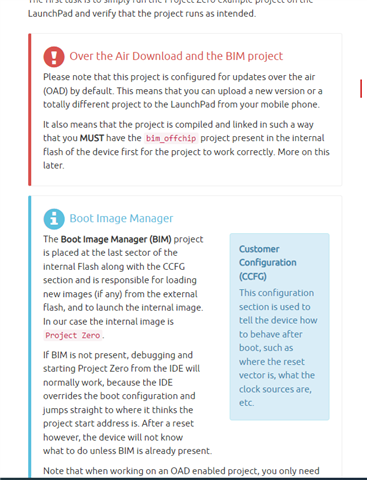

我怀疑您这边购买的新的芯片里没有bim程序,您这样,按照我的步骤去操作一下,看是否可以行:

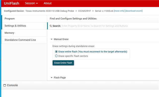

1.我建议您这边在uniflash中去进行芯片擦除
(注意需要重新连接)

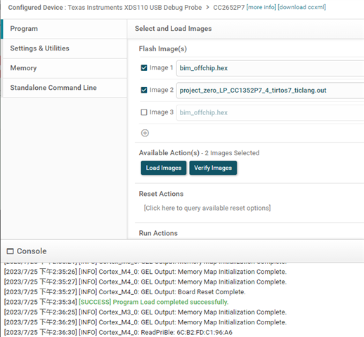

2.然后烧录project_zero例程,但是在烧录之前您这边需要烧录bim文件,我在以下链接放了步骤,您这边进行参考。
dev.ti.com/.../ble_01_basic.html
您按照官方例程去烧录bim文件,烧录完bim文件后,您这边再去烧录project_zero文件,看是否例程可以正常启动,期待您测试完毕的回复,谢谢。
您好,是您这边硬件出现问题了,不属于软件侧的,我就说怎么擦了芯片再去烧录demo都没用。
麻烦您可以在以下链接申请相应的硬件审核:SIMPLELINK-2-4GHZ-DESIGN-REVIEWS,有专业的硬件工程师帮您查看相应硬件问题。
