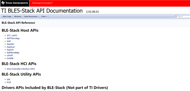

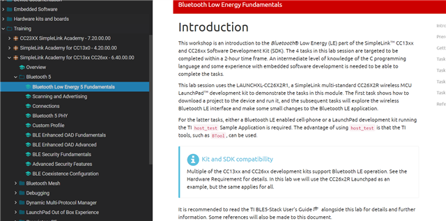

您好,关于您的问题,你这边可以先从我们提供的入门培训资料开始进行,慢慢的学习之后,再参照代码,进行每一个函数的跳转(CTRL+左键),来看到每一个函数的运行逻辑
另外,需要告诉你的是,有一些具体的地层函数,ti已经进行了封装,您这边可能在跳转过程中,会看到一个.h文件,里面声明了一些函数,这个时候,您就无法再进行跳转了,
此时您这边可以参考api函数声明文档,我在以下放上了链接,希望可以帮助到您,谢谢。

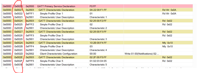

在文件CC13XX/XX26XX SDK BLE5-Stack User's Guide 2.02.02.00中,目录Generic Attribute Profile(GATT)->GATT Services and Profile下,有关Figure 74属性表的描述;请问handle部分是否是对应有误?
