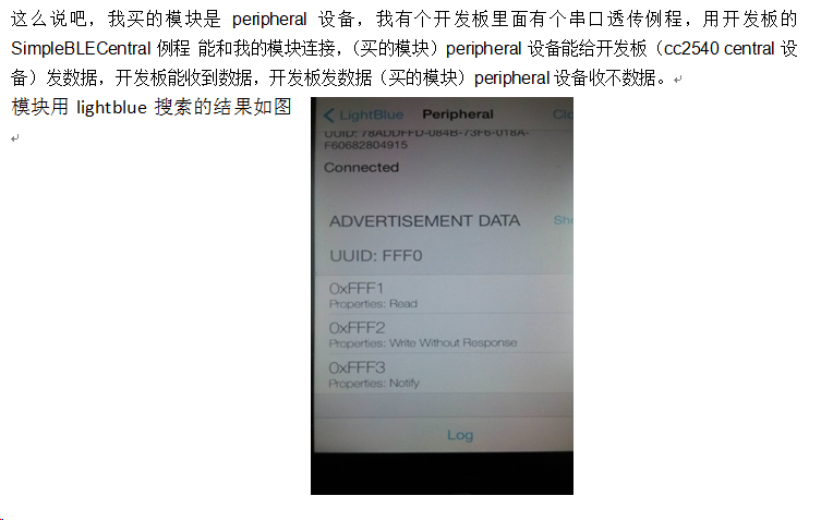

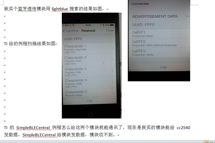

不很懂你的表述,central设备作为主机,central和central 之间不能通讯,central可以和peripheral设备通讯没有问题。手机是双模设备,一般作为central去连接peripheral设备 。
