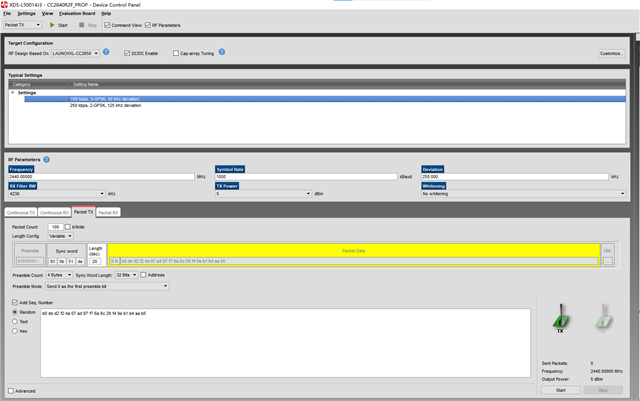

我尝试使用CC2640在2481MHz频点发送广播,首先用RF库配置蓝牙广播。在使用SmartRF Studio配置时出现了问题:当我设置Symbol rate为1M Baud时,两块CC2640R2F开发板之间不能完成数据传输;但是设置为950K Baud时可以进行传输 。请问是我的配置出现了什么问题吗?此外是否存在其他的方式使得CC2640可以在2481MHz频点发出蓝牙广播包?

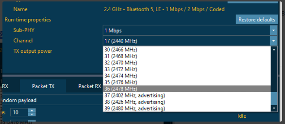

您能解释一下为什么 BLE 使用 2481MHz 吗?这不是 BLE 使用的频率,因为通道以 2MHz 增量上升(如下所示):
根据提供的图像,您似乎正在使用专有协议。您能否澄清一下您正在评估蓝牙 LE 还是 PropRF?
"使用PropRF模拟BLE "是什么意思? 您的用例是蓝牙LE还是PropRF? 如果你们有兴趣使用蓝牙BLE,则您应使用BLE项目。 BLE堆栈具有一些信道选择算法,可切换信道以最大程度减少干扰和最大程度增加干扰。 如果您有兴趣使用PropRF,则应使用PropRF项目。
不建议使用PropRF模拟蓝牙LE。 PropRF旨在实现自定义协议。
BLE 不支持 2481 MHz 频率。因此,无论数据速率如何(例如 1M),BLE RX 端都不会接收数据包。BLE 仅在 37 (2402 MHz )、38 (2426 MHz
)、39 (2480 MHz)频率上进行广告,如果 PropRF 在 2481 MHz 上监听 (RX),那么它肯定不会收到任何 BLE 广告。
作为测试,当您使用标准 2480 MHz(和 1M 数据速率)时,您能够在 SmartRF Studio 中接收吗?
