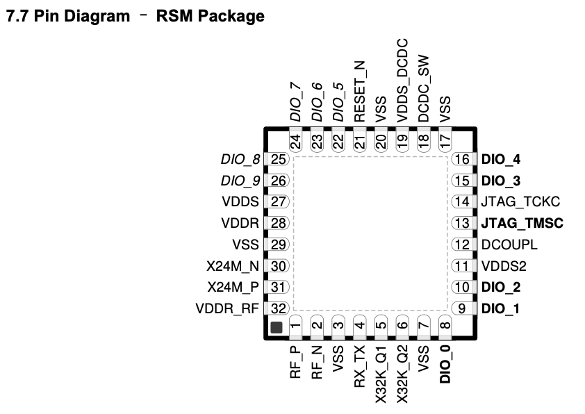

您好我有几个问题:

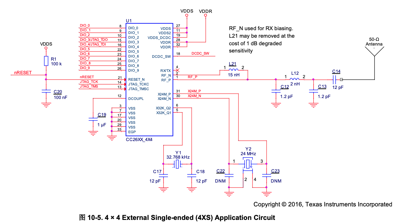

1.VDDS和VDDR都要接电源吗?
2.所有的VSS是相通的吗?只需要接一个还是全部都需要连接?

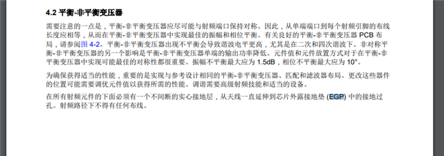

3.EGP一定要接地吗?
4.图中的外围电路(比如pin5、pin6的晶振外围电路)是贴片自带的吗,还是需要我们自己搭建?
5.烧录代码时连接VCC, GND, TMS, TCK, nRESET是否正确,我连接以后下载器不能识别到蓝牙模块是否与问题(4)有关?
谢谢!!
您好,我这边为您提供了CC13xx/CC26xx 硬件配置和 PCB 设计注意事项
您这边可以进行参考,查看,希望可以帮助到您,谢谢。
