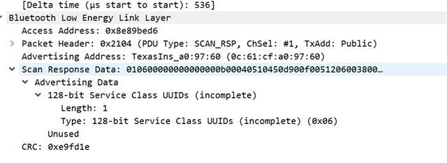

我使用cc2640R2的器件,做从机使用。与CC2642R2F对接,反复链接中,发现广播消息出现异常。请帮忙看一下?
什么原因会导致该问题发生或怎么解决。
CC2640R2使用的sdk:simplelink_cc2640r2_sdk_3_10_00_15 。

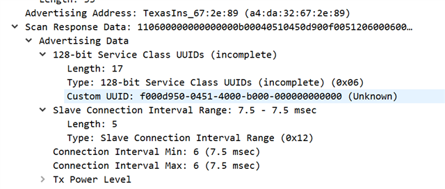

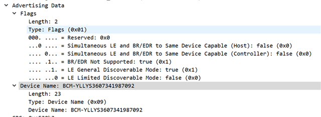

正常的广播报文:

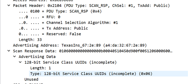

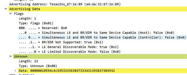

反复链接后,异常的广播报文:

在设备运行中,我先关闭adv广播,然后再修改广播消息的内容,在使能广播。这个会导致协议栈异常吗?目前看,如果这里修改,会概率性出现广播消息异常问题。

对我来说,问题是由广告被销毁而没有禁用的事实引起的。这意味着在您修改数据缓冲区的内容时,无线电仍有 RF 操作排队。
为了避免这种情况,我建议调用GapAdv_disable,等待事件GAP_EVT_ADV_END_AFTER_DISABLE接收,然后调用你引用的代码。
