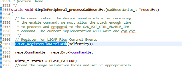

我们修改为串口升级,升级包通过Uart传输,是不是就不用注册重启事件?
Part Number: LAUNCHXL-CC26X2R1
通过调用 SystemReset() 函数,你可以直接重启设备并加载新的固件。

不需要做什么准备,SystemReset();也可以用SystemResetSoft();或者HAL_SYSTEM_RESET();
