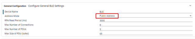

有一个固定的mac地址,还有一个用户可以修改的mac地址。

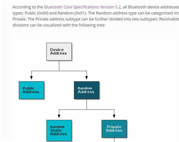

根据蓝牙核心规范5.2版,所有蓝牙设备地址可以分为两种类型:公共(0x00)和随机(0x01)。随机地址类型可以分为两个子类型:静态或私有。私有地址子类型可以进一步分为两个子类型:可解析或不可解析。这些划分可以通过以下树来可视化:
