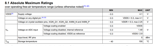

Part Number: CC2642R-Q1
请问,1、管脚最大电压值,是按VDDS+0.3 计算,还是说不要超过4.1V就可以呢?例如VDDS是2.8V,那么数字管脚最大电压是按照3.1V还是4.1V算呢?
2、如果按4.1V算,那么如果长期输入电平在4.1,4.0V, 那么会有问题么?
按照vdd+3.1,但是不会超过4.1
3.1
不会出现问题
