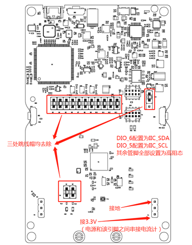

背景:
- 生产过程中出现部分IIC_SDA管脚(DIO_6)对地短路后底电流变大情况,经过排查后电流变大问题仅和CC2642相关(拆除所有外设器件测试);
- 为排除硬件设计问题,使用开发板进行对比测试复现该问题(测试视频如附件)。
问题:
- 电流变大是不是由于DCDC_SW引脚上的振荡频率引起的?
- 为什么短接SDA与GND会造成DCDC_SW引脚上振荡频率的变化?

现在我们的诉求是想搞清楚为什么短接被定义为SDA的管脚和GND才会引起电流过大的异常现象
正如我在之前的回复中提到的,如果GPIO引脚被置位,那么将其接地可能会导致电源问题或电流消耗增加。
在I2C的特定情况下,其驱动器是漏极开路的,因此两条线路上都需要上拉电阻。在这种情况下,即使引脚未置位(或处于高阻态),将其短路也会导致连续电流流过上拉电阻。电流量取决于电阻值,可通过应用笔记I2C总线上拉电阻计算(SLVA689)计算
补充:短接SDA(我司试验中是DIO_6)和GND持续3-5秒然后断开SDA与GND短接状态,系统电流仍保持异常(持续1.2mA),再次短接RST与GND后电流可恢复正常,此现象可稳定复现。
请看我上面的句子。使断言的 GPIO 引脚短路可能会导致设备行为不当。
正如我在对该帖子的第一次回复中提到的,将断言的输出引脚短接至 GND 可能会对设备的进一步操作产生未知的后果,包括 DC/DC 稳压器的持续不稳定,甚至永久性损坏。由于这是设备正常操作的例外情况,我们不会对此进行描述,因此无法评论您看到此特定行为的确切原因。
我可以看到设备卡在引脚被置位可能导致持续异常的情况下的唯一其他情况是,如果您的启用 DIO_6 (SDA) 作为 SBL 后门启用引脚。请查看下面文档的第 4.1.3 节,了解有关串行引导加载程序的更多详细信息。
