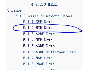

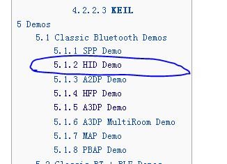

Cortex M4针对cc2564的HIDDemo例程是LE的吗?我看wiki上它的分类是Classic Bluetooth Demos,但是打开后又有一句说是LE的。
还有一个问题就是wiki上一些和手机连接的DEMO大多是A2DP或者A3DP等,那些没有说明和手机连接的DEMO能否和手机连接,如果可以的话如何连接?
  • cheng,
    这里面的HID是BR/EDR的,不是LE的.。 http://processors.wiki.ti.com/index.php/TIVA_Bluetopia_Basic_Demo_APPS#HID_Demo
    可以的。比如说SPP,你可以在手机上下载一个SPP的蓝牙apk,就能连上:)
