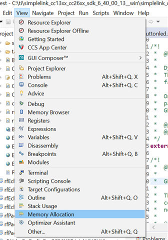

  • 1.
    生成的代码占用RAM和flash大小是多少?
    您好,你这边需要去编译调试例程,然后在view界面中,点击下图
    可以查看RAM以及Flash大小

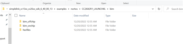

    BIM代码在example什么位置,我没有找到.还有相应的用户代码和BIM怎么通过flash program 2烧录?
    您这边可以参考
    BIM on chip 或者 BIM off chip 例程,这个例程在sdk中,路径如下
    \...\ti\simplelink_cc13xx_cc26xx_sdk_6_40_00_13__win\simplelink_cc13xx_cc26xx_sdk_6_40_00_13\examples\nortos\CC26X2R1_LAUNCHXL\bim
    建议您使用uniflash进行烧录

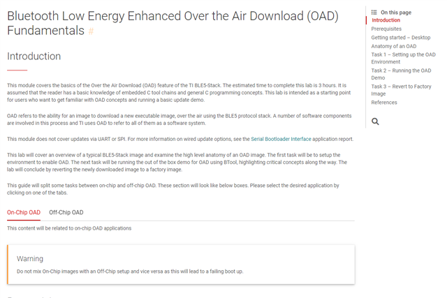

    3.
    OTA不同外部flash的实验操作可以讲解一下。
    我们这边只为您这边提供了training,您这边可以参考学习
    dev.ti.com/.../ble_enhanced_oad_fundamentals.html
