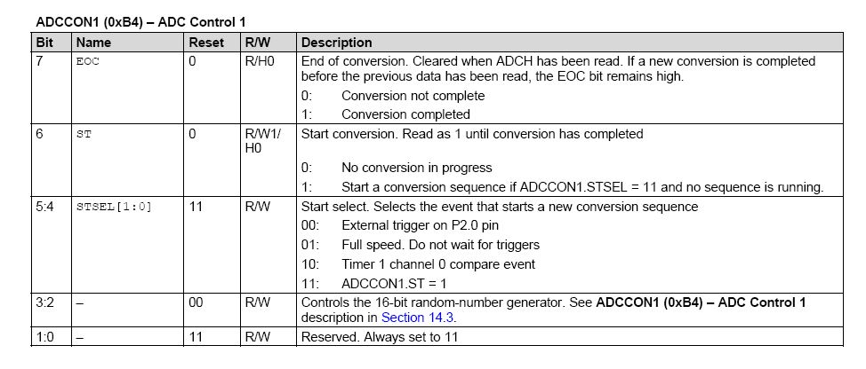

cc2541芯片的P0管脚可以配置成adc输入,看了一下代码,只需要加上hal_adc=true就可以了,但是但是adc初始化函数只是赋值了一个参考电压,就可以读取adc的值,请问打开了adc,如何关闭呢?好像没有发现相关的寄存器。
