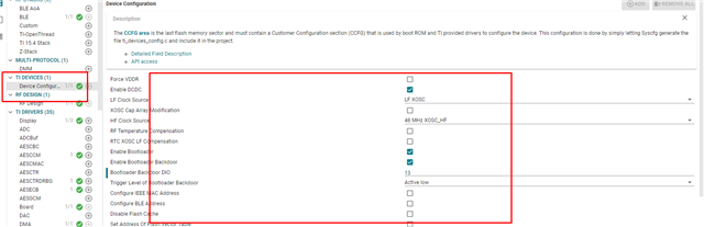

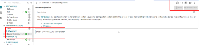

Part Number: LAUNCHXL-CC26X2R1
无法使用该模块
CCFG(Customer Configuration)存储区域是一个只读的区域,不能进行写操作。这是因为CCFG存储的是一些重要的配置信息,包括芯片的唯一ID、BLE MAC地址等,以及其他一些与芯片功能相关的配置。为了保证这些配置的安全性和可靠性,TI设计团队决定将CCFG区域设置为只读,防止误操作导致配置信息被破坏或篡改。因此,在OAD_onchip工程中,不能对CCFG进行写操作。
OAD onchip 文件,其实就是BIM文件进行引导用的
您这边在使用project zero 工程时,如果芯片全部擦除之后,是需要先进行bim引导文件烧录,然后才进行工程文件烧录
您这边也知道,做oad的时候,不只是一个application就可以
您可以理解这个工程是application,您可以修改一部分。但是oad 引导程序,您再去随意修改,就需要重新架构整个协议栈
simple_peripheral
就跟电脑一样,你去动了bootleader boot起不来 怎么进系统。建议您按照ti的要求去进行更改,enable 的事情不要进行修改
引导接口有芯片厂商定义,如果每个用户都随意进行修改,那么芯片对于将来的开发 是不是就没有了标准
