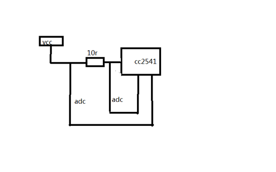

我想请问一下在协议栈如何进行低功耗设置,我知道ti有个powersaving的宏定义可以设置,但是我发现程序并没有进入低功耗,如何在协议栈里面人为的使芯片进入pm3或者pm2状态呢?请教一下!下面附我测试功耗的方法,
我是通过连接一个电阻,通过adc读取他们两端的电压我测试的,我做的是ibeacon,我测试得到广播的时候电流有20ma左右,但我关闭了广播,电流还是这么大,好奇怪,我是通过GAPRole_SetParameter( GAPROLE_ADVERT_ENABLED, sizeof( uint8 ), &initial_advertising_enable )的函数来使能和关闭广播的,按道理关闭了广播电流应该减少很多才是的,请教一下这是什么回事?
