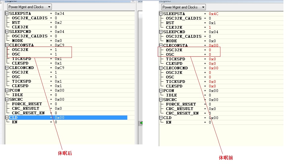

另外如下图所示,我配置的为外部时钟,但是当进入休眠的时候,寄存器就自动变为内部时钟了,请问这个是怎么回事?
