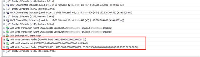

CC2340R5: 使用basic_persistent工程,启动升级之后,在升级过程中断连,再次重连开始升级时会死机
Part Number: CC2340R5
使用basic_persistent工程,APP启动固件升级之后,在升级过程中断连,再次重连开始升级时会死机
看空口数据,第二次连接升级时,APP发送 (F000FFC1-0451-4000-B000-000000000000: 3D B8 F3 96 00 00 00 00 00 01 00 00 33 DF 02 00 00 00)数据之后就没有下一步了。
调试程序发现是在执行 oadEventHandleStateIdle->OAD_EVT_IMG_IDENTIFY_REQ->OADService_setParameter->GATT_bm_alloc
调用GATT_bm_alloc函数之后,卡死在faultISR
SDK版本:simplelink_lowpower_f3_sdk_7_10_00_35
