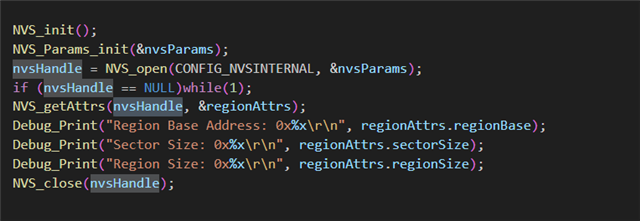

我把NVS的代码这位置。
nvsHandle = NVS_open(CONFIG_NVSINTERNAL,&nvsParamas);
总是返回NULL,非常不明白。
有什么办法找到原因吗?
Christina
SysConfig 映像表明客户已启用 BLE 功能,默认情况下使用 CONFIG_NVSINTERNAL 作为非易失性存储 (SNV) ,如BLE5-Stack 用户指南中所述。因此,应用程序代码无法打开此 NVS 区域,因为它已由 BLE5-Stack 保留,因此客户可以选择在现有 SNV 中创建自定义 NV ID,或为其特定用途添加新的 NVS 实例。他们还应参考TI 驱动程序运行时 API的NVS.h。
