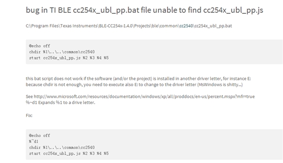

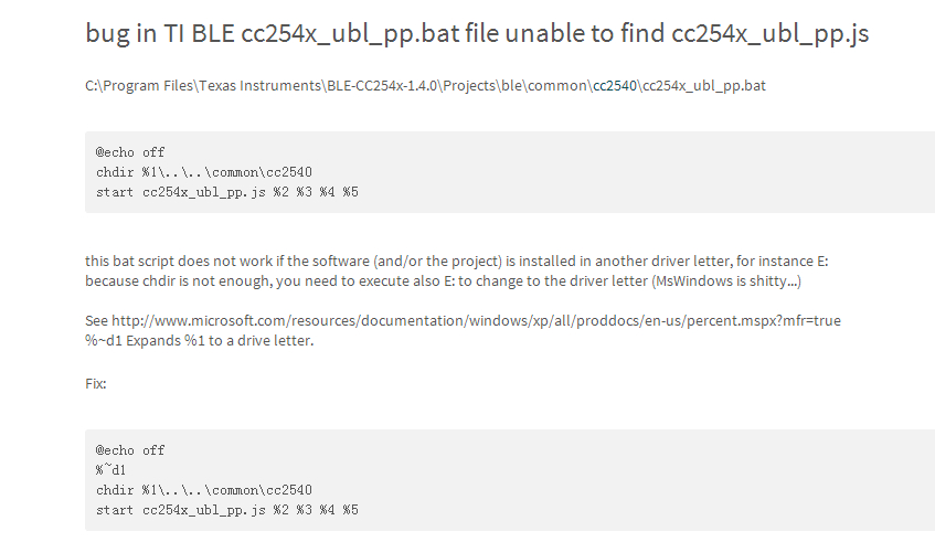

      你好!看到你帮好多人解决了问题,我现在在开发BLE过程中也遇到了问题,请帮忙看一下,谢谢!
      问题:关于OAD方面,要生成image_a或image_b生成这两个文件成,要配置build action,我按TI的教程配置了一下,没有生成bin文件,后了查了一下,是与cc254x_ubl_pp.bat这个文件有关,按网上的方法试了一下,还是没有解决?
    说明:1、我的工程是放在F盘下的,没有中文路径
                 2、TI网站关于这个问题的解决办法的链接如下:
                         http://e2e.ti.com/support/wireless_connectivity/f/538/t/314089
     Yan,如果您有空,请帮忙看一下是什么原因,非常感谢!
