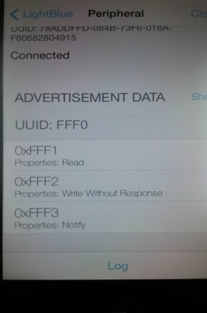

UUID 是0xfff2 对应的是write without response

  • 我买的蓝牙转串口模块是peripheral设备,我有个开发板里面有个串口透传例程,用开发板的SimpleBLECentral例程 能和我的模块连接,(买的模块)peripheral设备能给开发板(cc2540 central设备)发数据,开发板能收到数据,开发板发数据,(买的模块)peripheral设备收不到数据。
    模块用lightblue搜索的结果如图,
    我在主机例程中是不是要获得0xfff2的simpleBLECharHdl
    主机程序simpleBLECentral.c  这个文件下的函数
    static void simpleBLEGATTDiscoveryEvent( gattMsgEvent_t *pMsg )
    req.type.uuid[0] = LO_UINT16(SIMPLEPROFILE_CHAR2_UUID);
            req.type.uuid[1] = HI_UINT16(SIMPLEPROFILE_CHAR2_UUID);
            GATT_ReadUsingCharUUID( simpleBLEConnHandle, &req, simpleBLETaskId );
      else if ( simpleBLEDiscState == BLE_DISC_STATE_CHAR )
        // Characteristic found, store handle
        if ( pMsg->method == ATT_READ_BY_TYPE_RSP || //这里以前是&&
             pMsg->msg.readByTypeRsp.numPairs > 0 )
          simpleBLECharHdl = BUILD_UINT16( pMsg->msg.readByTypeRsp.dataList[0],
                                           pMsg->msg.readByTypeRsp.dataList[1] );
