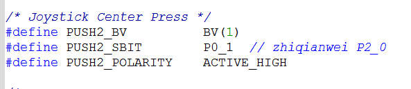

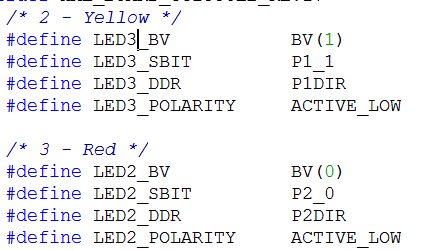

hi,各位
我用的是Ti1.1版本,这个板子有三盏灯,可能和TI公司里的开发板不一样,按照原理图,我在hal_board_cfg.h中对IO口进行了配置
在SimpleBLEPeripheral_ProcessEvent()里添加HalLedSet((HAL_LED_1 | HAL_LED_2 | HAL_LED_3),HAL_LED_MODE_ON);能点亮1和2两盏灯,但第三偶盏灯为什么就不亮呢? 不管怎么设置HalLedSet()的参数,第三盏灯就是没有反应

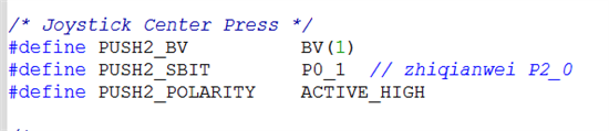

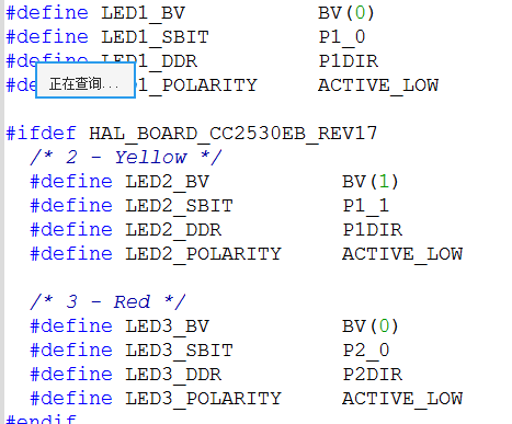

还有一个问题是在上图中我把宏定义LED3_BV等........改为 LED2_BV.......如图.结果第三盏灯还是不亮,没有反应。还请各位大神帮我指点一下,,,,
