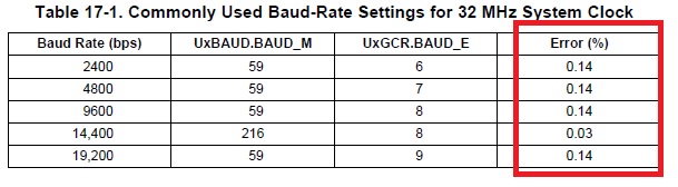

如下图所示,串口的波特率是有一定的误差的,如果我传输的数据量比较大,数据就会出现误差,请问如何避免这个问题呢?谢谢。
