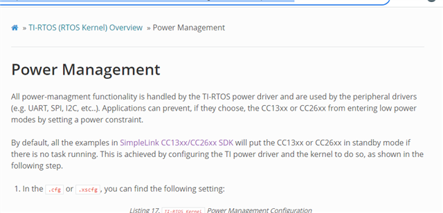

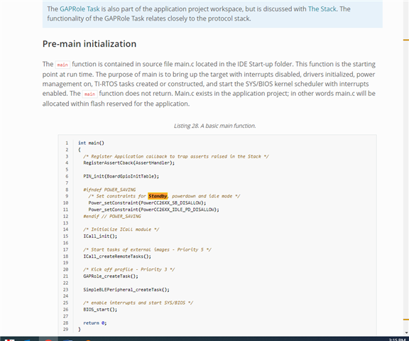

您好
我看了上面的内容,之后我在power_manager里,发现了Power_sleep和Power_shutdown两个接口,那么我是否可以在工程里,事宜使用该方法,进一步降低空闲时的功耗呢,如果可以,我该怎么使用,同时,唤醒策略该如何做才能更加合理呢?
• Power_shutdown() 将设备置于最低功耗关机状态。
• Power_sleep() 将设备置于预定义的睡眠状态。
在关断模式下、芯片上的所有部件都关闭。 将芯片从关断状态唤醒的唯一方法是引脚中断、请参阅 http://dev.ti.com/tirex/explore/node?node=ACc8mDjum95NyW69PvUMjA__krol.2c__LATEST
这里是关于power manager 的 user guide
那进入关断模式或者standby需要什么操作呢,或者需要注意哪些?我在工程中尝试,通过power_sleep在有些时候,并不能正确的进入standby。
