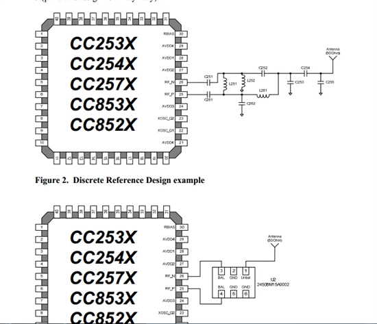

我知道ticc2541参考设计有两种,如下,
下面那个是使用2450BM15A0002和2450AT42A100(陶瓷天线)的组合,我想问问,是不是陶瓷天线要比pcb天线的信号要差,我是使用陶瓷天线的,发现信号远远不如pcb天线。

  • 我感觉你对上述两个参考设计的电路理解有误差,我来解释一下
    第一种参考设计是采用的天线匹配电路,后面也可以接PCB天线或者通过SMA接口接棒状天线或陶瓷天线等
    第二种参考设计其实是用巴伦滤波器替代的天线匹配电路,后面也可以接PCB天线、棒状天线、陶瓷天线等。后边并不一定是用陶瓷天线,巴伦滤波器是为了简化用户的布线,因为射频对天线匹配电路布线要求很高。

  • LZ,这两种天线我都试验过,
    PCB天线确实要比陶瓷天线信号好一些。
    PCB天线优点很多,唯一缺点就是PCb面积要求大;
    陶瓷天线优点就是体积小。
    另外,陶瓷天线到巴伦之间,还是需要加网络做阻抗匹配,用网分调试下会有好结果

  • 建议看看那个巴伦芯片吧,2450BM15A0002这个东东市面上太多假货了,我是在淘宝上买的器件,第一次买的时候,表现很给力,陶瓷天线2450AT42A100和巴伦2450BM15A0002组合起来还是很给力,信号和PCB天线差不多,可能还要强一点点。但是后来第二买的时候就有问题了,同一家买的啊,问了卖家简直就是啃爹的啊,后来我对比了一下这个元器件正品和次货的区别,写出来希望给大家一个警告:
    2450BM15A0002 原装进口的芯片与次货:芯片颜色没有次货那么亮白,应该看起来有点浅黄的样子。
    就是两个尺寸有区别,原装正品要稍稍薄一点。
    换了正品后蓝牙信号又给力了啊。
  • 陶瓷天线的效果不好不是因为陶瓷天线本身有问题,而是由于陶瓷天线在你的电路板上没有做到完全的阻抗匹配,我们专注提供低价的2.4G陶瓷天线方案,提供免费技术支持,可以联系我w x :gzhanwuji
