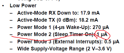

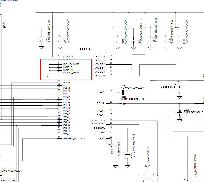

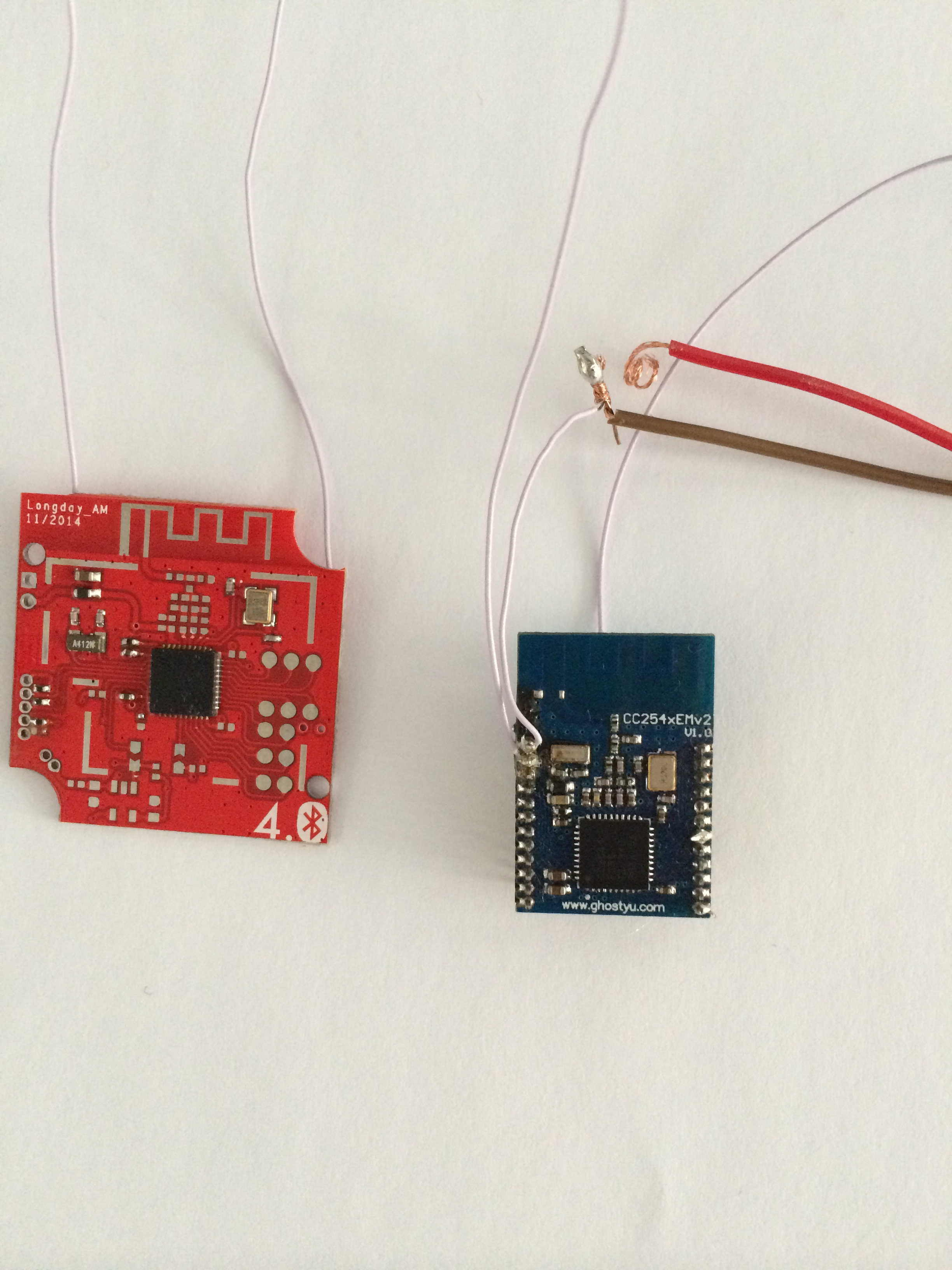

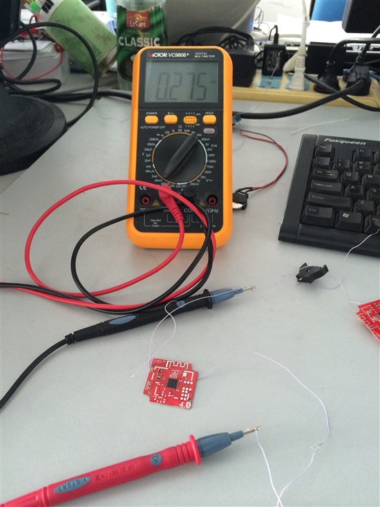

各位大虾,请教一个问题。我有两块CC2541F256的板子,一块是购买的CC2541的核心板、一块是自己制作cc2541核心板。发现同样的代码在两块板子里面的耗电量相差非常的大。PM3模式下购买的那个核心板就0.4μA左右;而我自己的却达到了 0.2mA。即使将板子上的所有其他的期间都拆掉,只剩下MCU、晶振、和56k的电阻,功耗依旧是0.2mA。
上面没有有源晶振,32M和32.768的都是无源晶振
芯片进入PM2或PM3模式时。电压调节器是关闭的,也就是说这时DCOUPL的电压是0V 。只有CPU为ACTIVE/IDLE 或者PM1时 电压调节器才工作,DCOUPL才为1.8V
