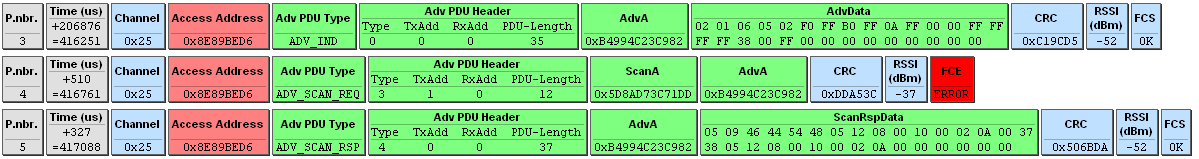

请帮助分析一下,截图如下:
huafeng,
不要担心,这是sniffer这边有可能的解析错误,很正常,不代表外设那边收到的也是错误。
况且外设还回复了这个scan request,所以完全没有问题。
