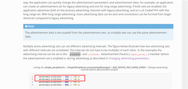

Part Number: LAUNCHXL-CC26X2R1
BLE链路层会在两个广播事件之间添加一个0~10ms的随机延时。
但是TI文档中当
advParams1.primIntMin = 160; // 100 ms advParams1.primIntMax = 160; // 100 ms
min == max时是不是就没有0-10ms这个随机延时了?
但是TI文档中当
您好,是存在随机延时的。最大值和最小值相同并不直接影响或消除在两个广播事件之间添加的随机延时。
我认为=160这个值的时候,是第一个事件的广播间隔的最大值和最小值(只有这一个事件)。并不影响在两个广播事件之间产生的随机延时。
希望能对您有所帮助。
