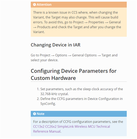

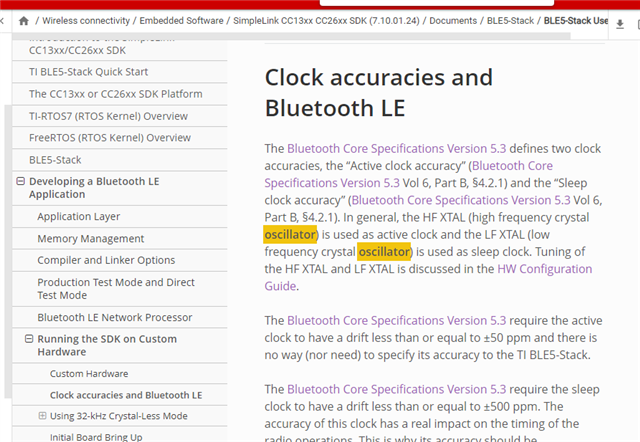

您可以阅读以上内容,希望可以帮助到您
