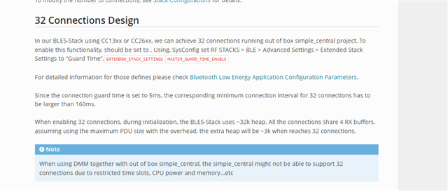

您好,请问CC2642R1F做为Master最多可以连接多少CC2640R2F的从机,我现在可以连接8个但是连接超过8过就无法连接。
请问这是器件的问题吗,如果是器件的问题那我想连接10个甚至20个设备我应该用哪个蓝牙芯片做主机master。

CC2642R 经过测试可形成多达 32 个连接(请参阅https://software-dl.ti.com/simplelink/esd/simplelink_cc13xx_cc26xx_sdk/7.10.00.98/exports/docs/ble5stack/ble_user_guide/html/ble-stack-common/link -layer-cc13xx_cc26xx.html#connections-design)
实际上,为了支持 32 个连接,必须验证一些元素:
- 软件应配置为支持此数量的连接。某些示例配置为仅支持 8 个连接(可以在 SysConfig 中更改此设置)。
- 设备上的可用 RAM 应足以支持 32 个连接。您还可以考虑使用引脚对引脚兼容的 CC2652R7 以及类似的软件,以防 CC2642R 上的可用 RAM 不允许容纳 32 个连接和应用程序代码使用的 RAM。
- 通话时间应足以处理所有 RF 操作。我在这里最好的建议是启用 RF 可观测,以便您可以了解无线电通话时间的使用情况(请参阅https://software-dl.ti.com/simplelink/esd/simplelink_cc13xx_cc26xx_sdk/7.10.00.98/exports/docs/ ble5stack/ble_user_guide/html/ble-stack-5.x-guide/debugging-index.html#debugging-rf-output)
