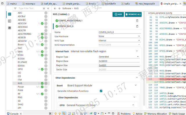

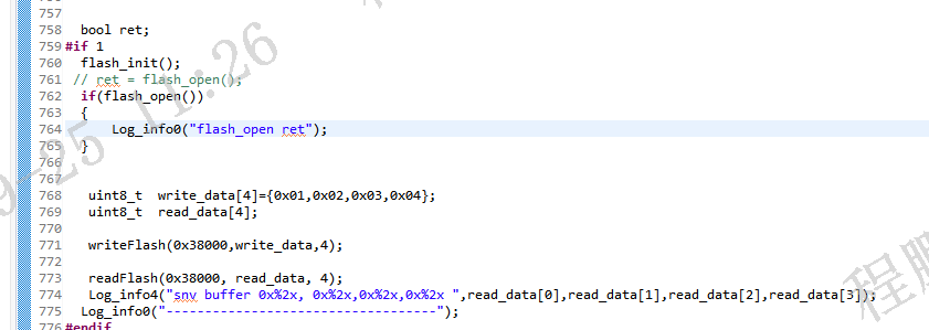

我想在flash中读写一些数据,我进行了这样一些设置1.
2.
3.
4.
5.但是这样写不进flash里面(通过读flash全部内存得知),麻烦问下这个怎么解决?

您好,
1.默认情况下,persistent app是一个签名映像,因此 _oad.bin 应该在地址 0x00038000 处刷写。如果启用了安全性(默认情况下已启用),则不应刷写 persistent_app hex 文件。
2.如果您问的是函数该怎么使用
请先导入必要的头文件,然后调用函数

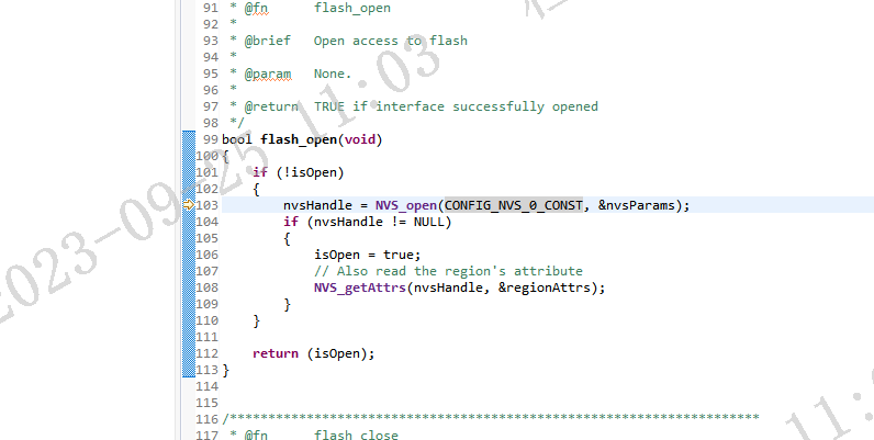

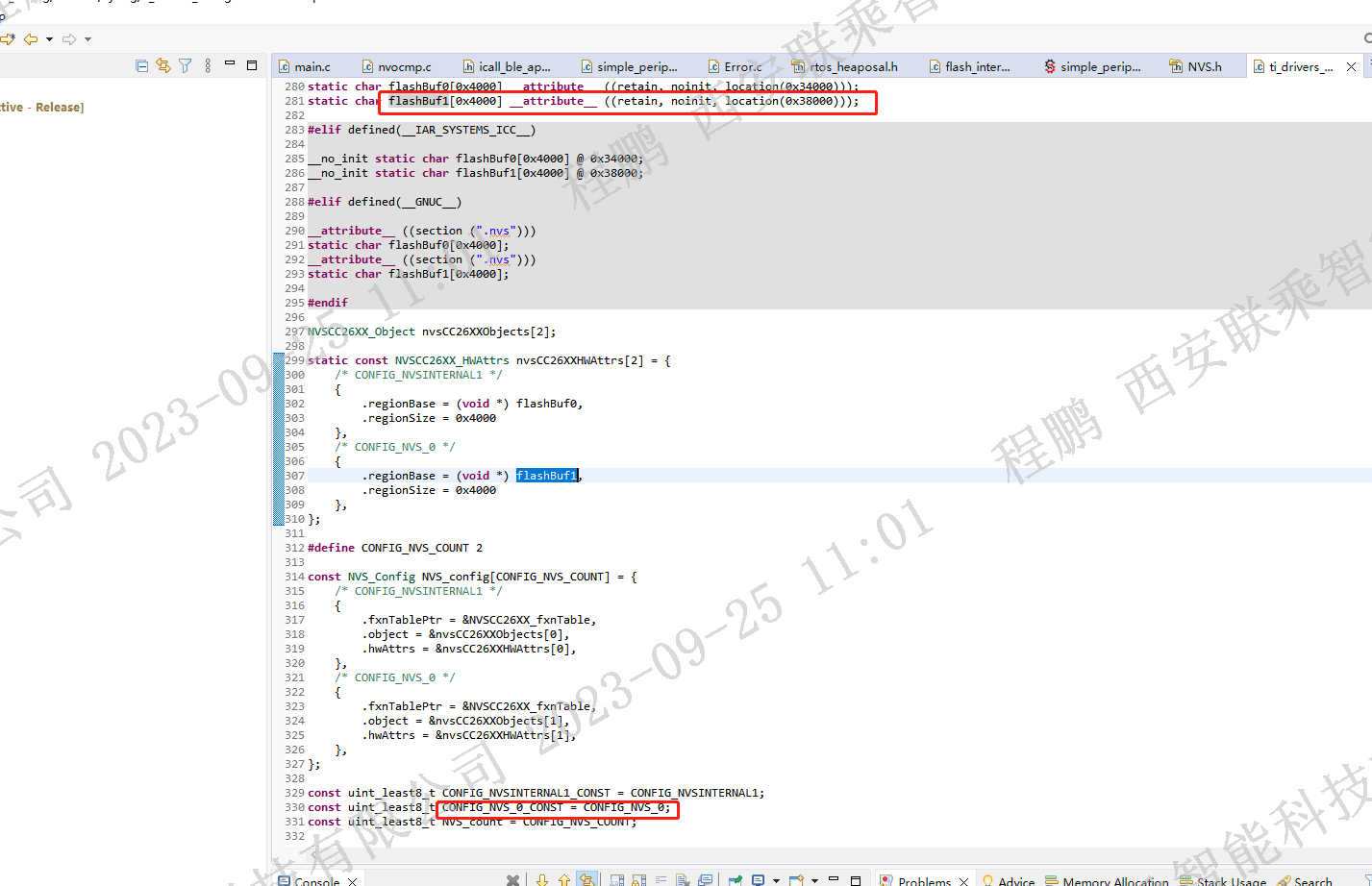

您好,我看到您正在使用 CONFIG_NVS_0_CONST,但是,在 sysconfig 配置中我看到它被定义为 CONFIG_NVS_0。这些值设置为相同的了吗?
