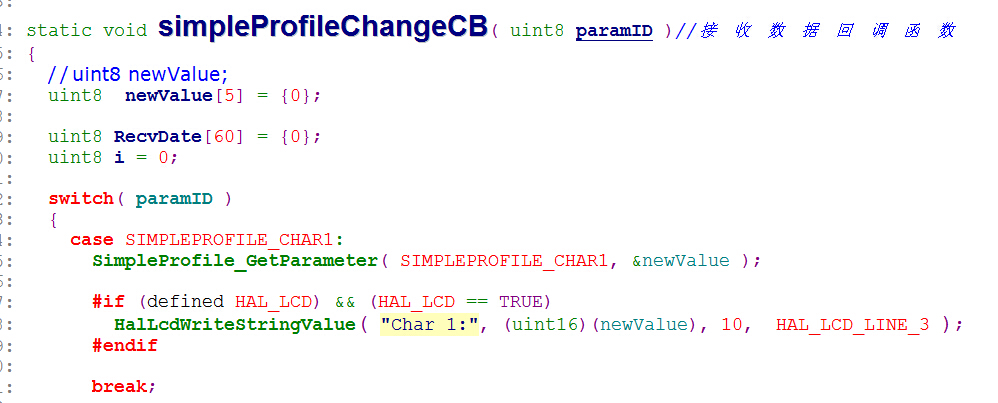

江湖救急:
   请问蓝牙CC2540从模块的数据接收函数simpleProfileChangeCB,默认一次接收一个字节数据,怎样设置一次性接收多个字节数据,谢谢。

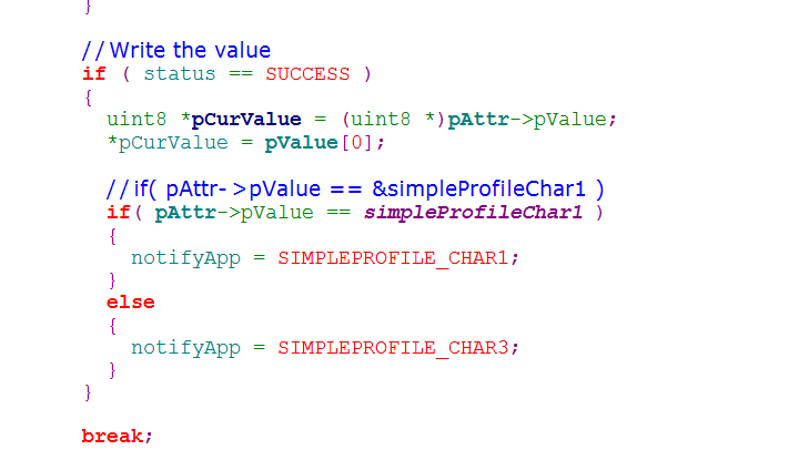

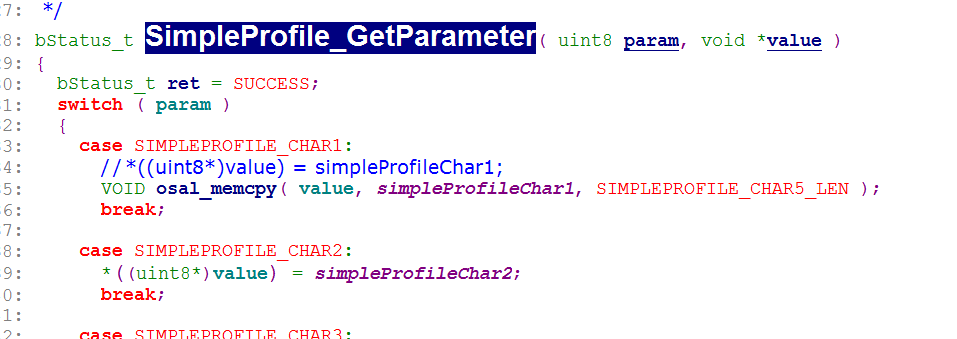

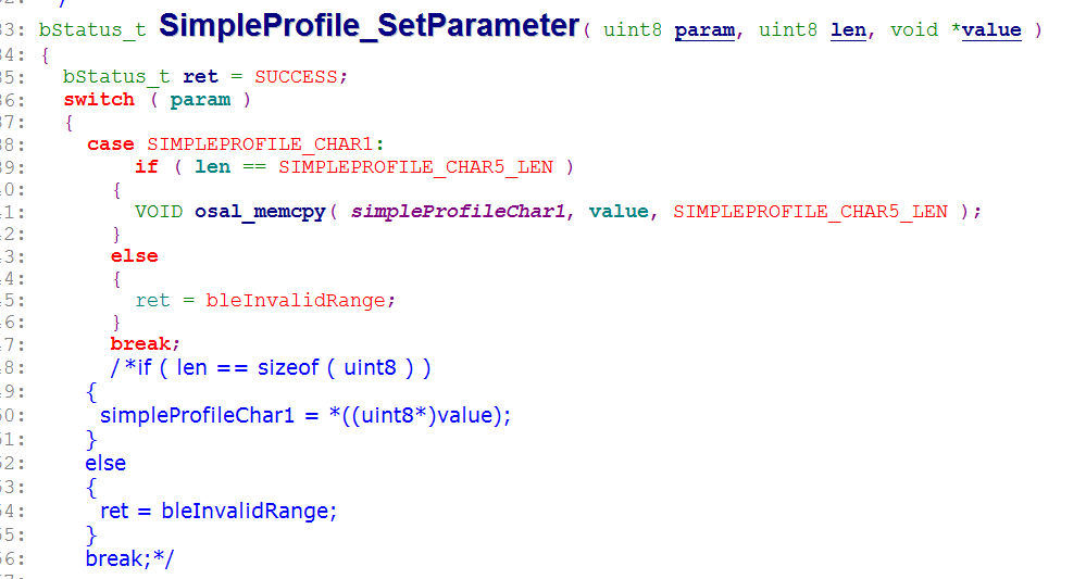

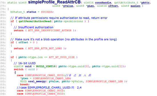

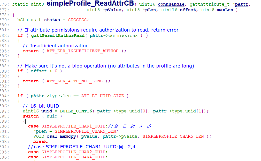

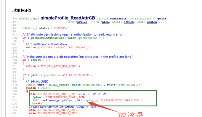

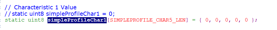

  • HI:mark xu1
    很高兴能收到您的回复,关于您说的设置成一个数组,我这样处理不知行不行:
    1 特征值设置成一个数组:
    2,设置特征参数
    3读取特征值
    4 写入特征值
    5  读数据
    6  读数据子函数
    mark xu1  您好,以上就是我为读取多字节的数据所做的修改,用官方安卓APP给蓝牙从模块发送一个数据,蓝牙能收到,但发送多个字节数据时,APP显示 ERROR:13,不知这样修改正确与否,刚接触蓝牙不久,期待您的回复,谢谢
  • 大体看了一下,应该没什么问题,可以试一下
  • 好的,谢谢,用手机APP不行,只能发送一个自己,准备用central主模块试下
  • 另外,请取特征值的地方是不是应该这样写:
  • 你好,应该怎么写,不是很懂你的意思。
  • mark xu1:
    你好,还是不能解决,仍然只能收到一个字节,是不是哪里设置不正确呢?谢谢
