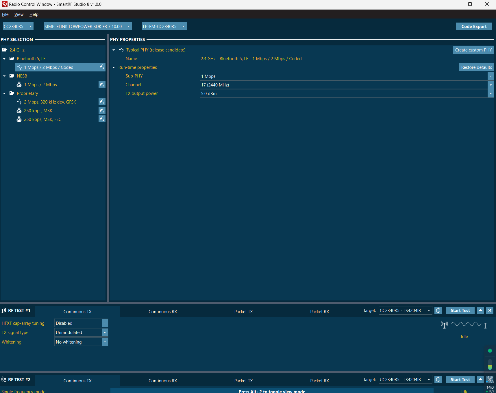

此界面直接开始start test 有100K左右的频偏,想要通过内部校准值进行调整。让单载波在10K左右

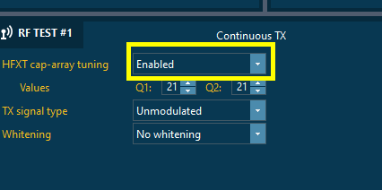

您好,启用 HFXT 电容阵列调整选项:
然后可以修改晶体的电容器阵列的值。
