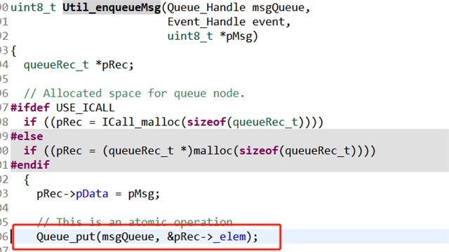

我在SimplePeripheral_createTask()任务中调用 函数可以执行到这里
但是在我自己创建的任务里调用SimplePeripheral_createTask()却不能跳到这里 这是什么原因呀?

  • 你好他最后卡死到了这里

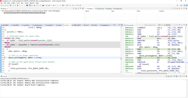

    以及完整的这个Queue_put截图
  • 工作台啥也没提示,这个Queue_put代码也是系统内的看不了
  • 您好,根据console显示board reset  complete
    没有任何异常
    是如何确定在哪一行代码卡死的
    我刚用板子跑了一下,console结果是一样的,是正常的。
  • 单步调试卡到Queue_put函数这里走不下去了
  • 您好,考虑以下几个原因
    1.队列已满,解决方法:扩大队列缓冲区。检测办法:在Queue_put函数之前加一些代码用来打印当前队列中的元素数量和缓冲区大小。
    2.队列已空,根据图示暂不考虑。
    3.断点和单步调试冲突。解决方法:关闭断点调试功能,或者重设断点并且尝试重新编译。
    4.编译器优化会导致调试不准确,解决方法:可以禁用编译器优化尝试一下。
    5.代码路径,受条件分支或者其他代码逻辑的影响,可能此处代码不会被执行。解决方法:检查代码逻辑,前后调用有无问题。

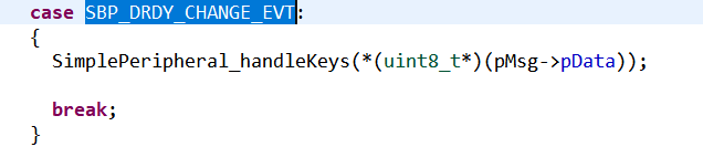

    但是现在我又在while循环和if判断里调用SimplePeripheral_enqueueMsg(SBP_DRDY_CHANGE_EVT, NULL);函数,该函数可以执行,但是却不执行对应的SBP_DRDY_CHANGE_EVT事件, 。是时间被while循环或者if判断打断了嘛?该如何查看?
  • 您好,由于您这边是自己改动的代码,没有完整代码我是看不到代码逻辑的。只能给您提供一些经验性的判断。
    在编程语言的语法中,因为switch是一个选择判断语句,它必须满足您设定的条件后,才会执行下面的语句。
    所以:1.根据您前后写的代码,您需要判断是否进入这个case情况。
    2.在编译器中寻找该函数的定义,调用,传参,具体函数描述
    3.最好不要缺省default语句,且用default处理异常情况。
