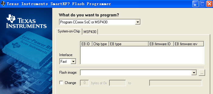

我的SmartRF Flash Programmer没有选项,
cc debuger 开发工具 驱动安装好了吗?在设备管理器能找到吗?
开发工具和板子各自供电时只需要NRST,DD(P2.1),DC(P2.2),GND。
