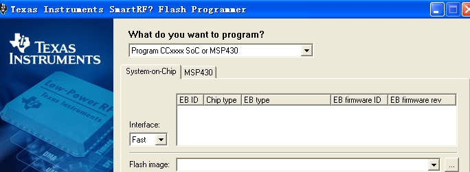

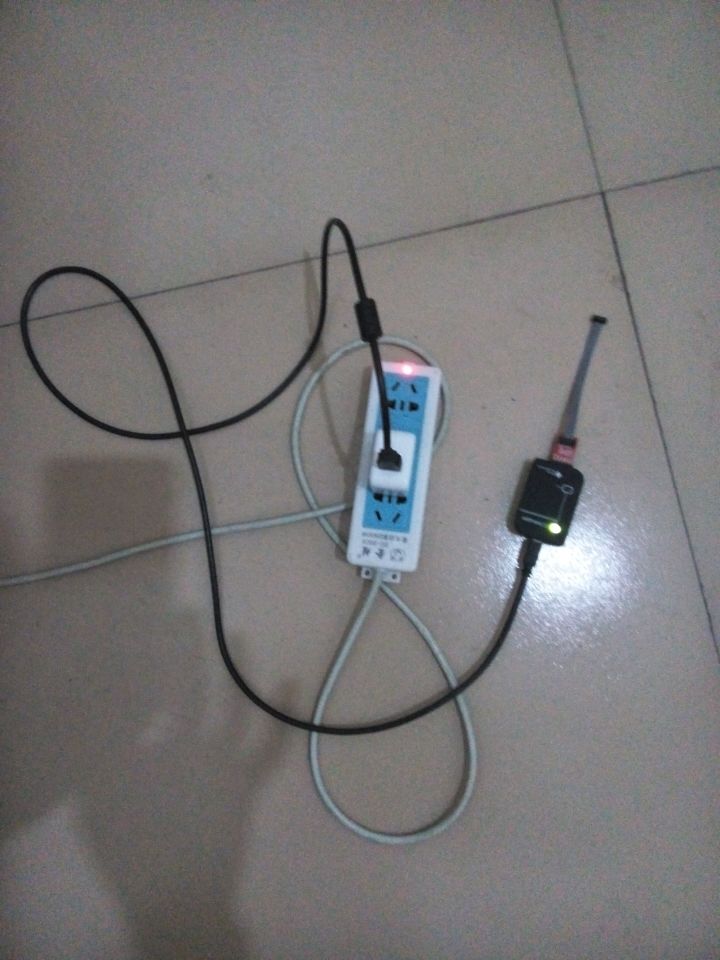

只要有电就是绿色,复位键按或者不按,目标板接不接都没反应,插在电脑上也没有反应,这个是坏的吗?

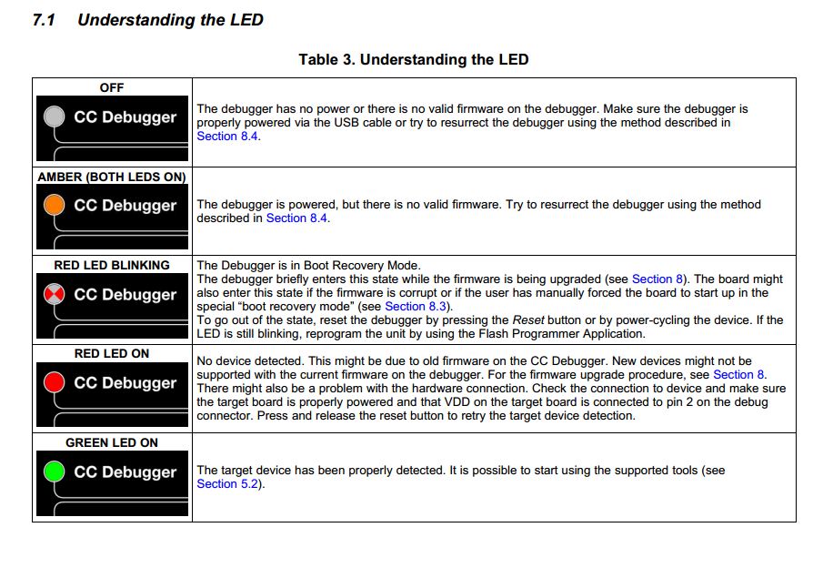

是绿色的,没有出现过其它的颜色,我参考的是http://www.ti.com/lit/ug/swru270c/swru270c.pdf,我先看下您的197的,
