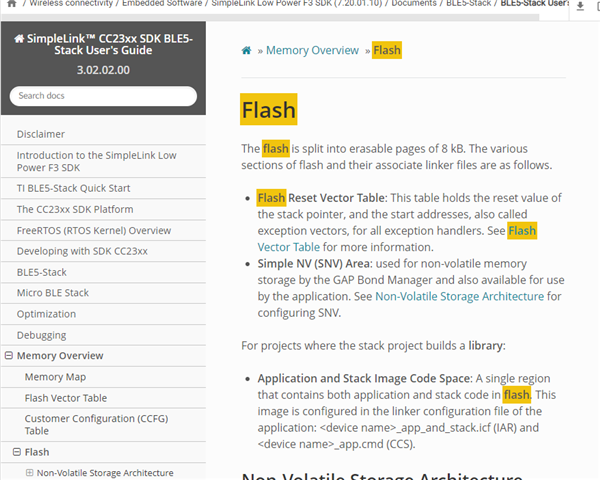

你好,我这边有几个问题麻烦解答下,感谢!
1. 我需要存储部分信息,例如SN,MAC地址,设备参数等信息,掉点保存,使用SNV是否合适?
2. SNV信息每次仿真会被擦除是吗?
3. SNV的接口是否必须在BLE STACK 初始化之后才能调用?,如果想要在BLE 初始化之前从flash读取信息,使用哪种方法
