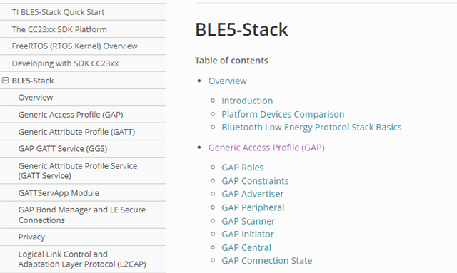

  • 我搜索到一个修改广播名称的网站,但是太旧,里面的函数现在应该都有变化了,GAP_UpdateAdvertisingData、GAPRole_SetParameter在现在的代码中对应的是什么名字?
  • 具体的函数名称和参数会根据开发环境和版本而有所不同,因此建议查看TI-RTOS或SimpleLink Stack的相关代码和示例文档。
    您所说的GAP_UpdateAdvertisingData应该用于更新广播数据,GAPRole_SetParameter用于设置GAP角色参数,包括设备名称。
    请参考低功耗蓝牙协议栈的GAP层,
    希望对您有所帮助,如有后续问题建议您开新帖交流,谢谢。
