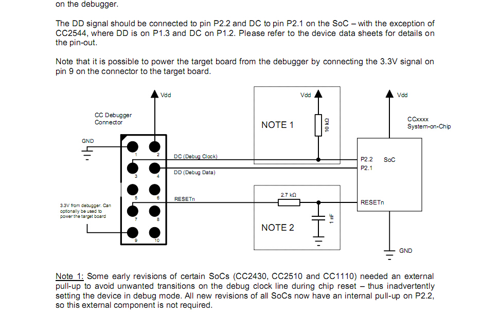

CC2541量产时烧录程序要预留哪些口?
Other Parts Discussed in Thread: CC2541
如题:CC2541量产时烧录程序要预留哪些口?
