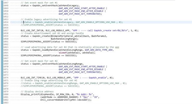

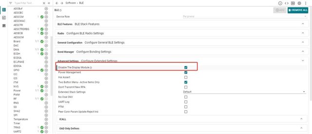

在cc2642的原工程simple_peripheral 中,在syscfg 中勾选Disable The Display Module(图1) 和 停止它的广播,(图2)在空闲任务中可以使cc2642进入睡眠状态,功耗平均电流为nA级别,

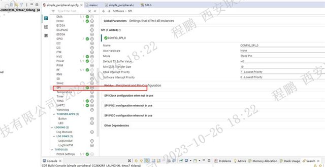

但在syscfg 外设中增加一个spi外设(仅在syscfg 中加一个外设,未初始化和 打开),功耗平均电流为50uA,问下怎么关闭或降低spi外设的耗电,使其在休眠期间达到nA功耗级别?
您好,
您使用什么模块?您有 TI Launchpad 来看看电流消耗是否有相同的差异吗?
与此同时,我正在向我们的硬件团队请求一些帮助,因为我无法重现相同的行为。
