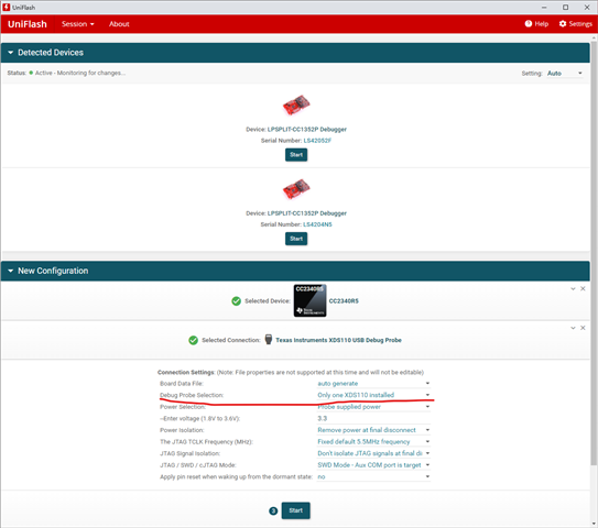

1.同时接入了两个XDS110ET,Uniflash偶尔会出现只能识别一个,或者两个都识别不到。
2.识别到两个XDS110ET的情况下,New Configuration里Debug Probe Selection里显示Only one XDS110 installed:

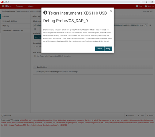

如果选择Select By Serial Number,使用LS42052F可以正常烧录,使用LS4204N5会显示如下错误

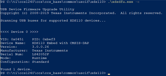

我已重现您的问题,我认为这是由 xdsdfu 工具仅检测到一台设备引起的。
xdsdfu 工具可以在 C:\ti\ccs1240\ccs\ccs_base\common\uscif\xds110 中找到。 在终端中,执行“.\xdsdfu.exe -e”并告诉我列出了多少个设备。
