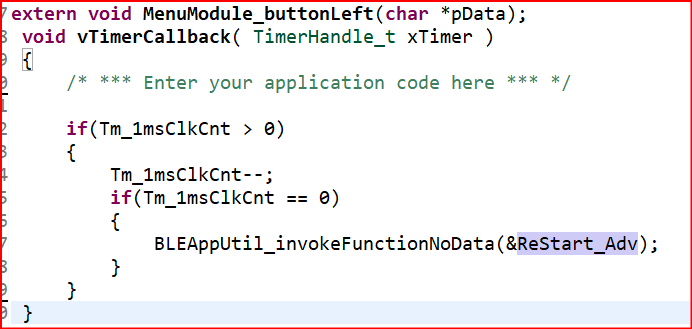

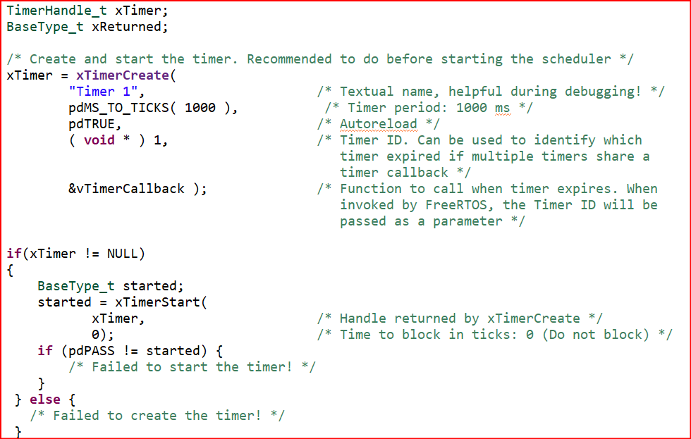

新增一TIMER TASK 如下:
再參考 官網 https://dev.ti.com/tirex/explore/node?node=A__AWGBpOjezYNvPbjzZTCkqw__SIMPLELINK-ACADEMY-CC23XX__gsUPh5j__LATEST

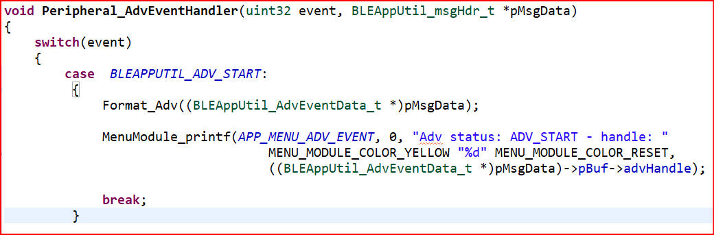

所介紹的章節    Advertising Task 2 – Change the Advertisement Data
修改了廣播封包。

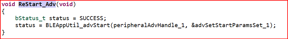

並讓 TIMER  CALL BACK, 每6秒鐘 , 執行 BLEAppUtil_advStart 呼叫。如下所示:

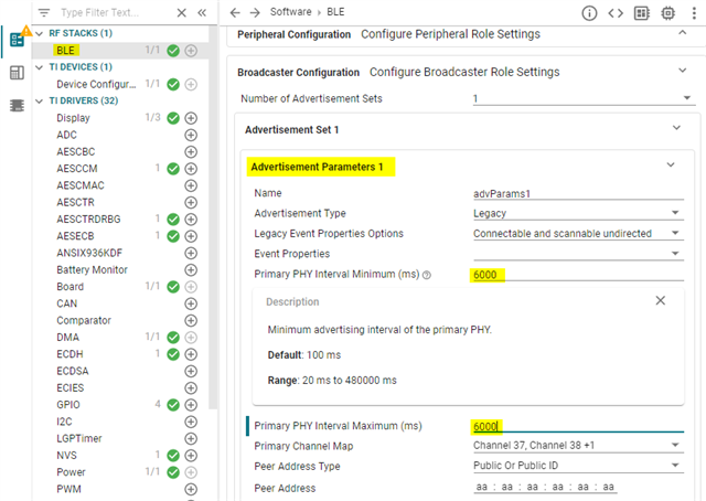

但奇怪的是, 為何執行了18分鐘後, 就沒廣播了......多次測試都是一樣的結果。

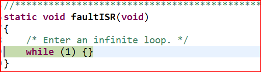

我透過DEBUG模式來查模擬跑18分鐘後, 系統停在如下圖之迴圈。
我嘗試著將 Restart_Adv 涵式 裡的 "status = BLEAppUtil_advStart(peripheralAdvHandle_1, &advSetStartParamsSet_1); "
給MARK起來,替換成 UART 丟字串訊息. 跑了四個小時都還是正常狀態.
請問, 是否關於  "BLEAppUtil_advStart" 用法錯誤了,或著還需要注意甚麼要調整呢?
