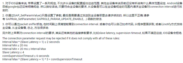

hi,我在使用Wireshark抓取蓝牙数据包的时候,发现 iPhone 和其他一些安卓手机在 Connection Interval 和 slave latency 上有些差异。我想知道为什么会有这个差异,是否能避免?
您好,
参考此贴,可以解决您的困惑:https://e2echina.ti.com/support/wireless-connectivity/bluetooth/f/bluetooth-forum/18625/ble-connection-interval
