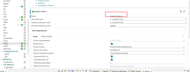

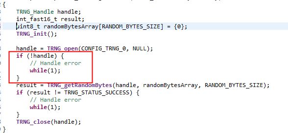

您尝试使用的 TRNG 驱动程序实例也由 BLEStack 使用。
应用程序可能会尝试在 BLEStack 之后打开驱动程序实例,这会导致出现问题。
我建议在 SysConfig 中声明一个额外的 TRNG 驱动程序实例以供应用程序使用。
