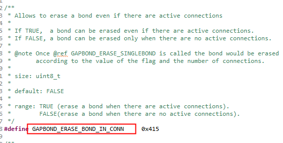

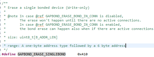

那直接删绑定记录可以达到您的目的吗?
GAPBondMgr_SetParameter(GAPBOND_ERASE_ALLBONDS, NULL, NULL),用这个API可以清除所有绑定信息。
GAPBOND_ERASE_SINGLEBOND是删除单个纪录
GAPBOND_ERASE_ALLBONDS是删除所有记录
根据目前了解到的信息,您可以通过GAPBOND_ERASE_SINGLEBOND删除某个LTK,对应关系是通过地址对应的,您得知道手机的蓝牙地址。
